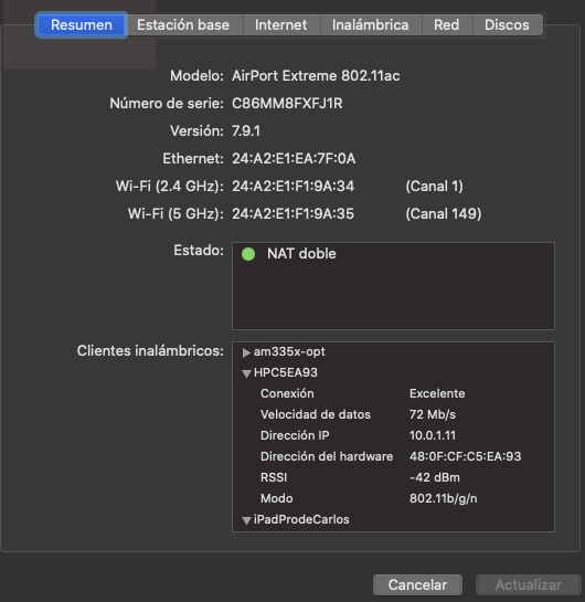

Dejá presionado Alt/Option y hacé doble click sobre el icono del AirPort Extreme.
En la pestaña Resumen hacele click a la flechita de la Mac mini y fíjate a qué velocidad se está conectando.
En la imagen que adjunté muestro que mi impresora se conecta a 72 Mbps.
Quizás tu Mac mini no se esté conectando a la velocidad suficiente.

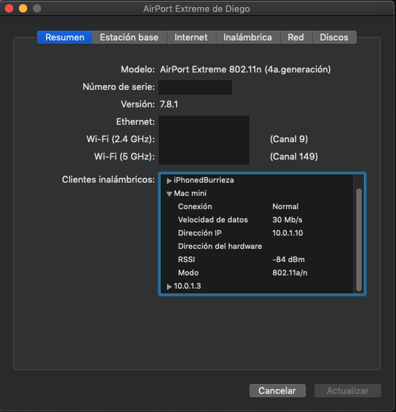

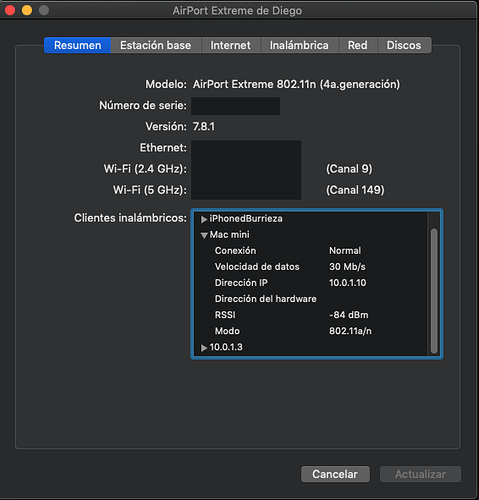

Carlos, como va? Muchas gracias por tu respuesta. Esto es lo que veo…
Ahí está claro lo que pasa.
El RSSI (Indicador de Fuerza de Señal Recibida) está en -84 dBm que es bajísimo y por eso se conecta a sólo 30 Mb/s y por ende no va a llegar nunca a 55 Mb/s.
Fíjate de reubicar la Mac mini para mejorar el nivel de señal usando lo que dice la Utilidad Airport como guía.

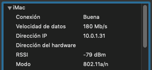

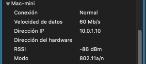

Probando todo lo posible. Me sigue llamando la atención las diferencias entre 2 maquinas que están literalmente pegadas una al lado de la otra.
Probablemente sea que los adaptadores inalámbricos de ambas computadoras tienen distintas sensibilidades (ganancias).
Aún así el RSSI de la iMac es bajo ya que está en -79 dBm.

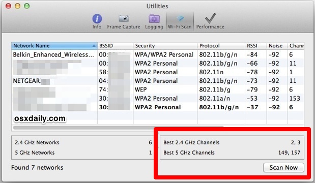

En línea con el consejo del usuario Sebas más arriba agrego esta nota sobre cómo encontrar el mejor canal para la conexión wifi:
