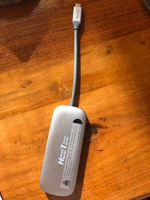

Volví a leer tu post y es probable que el problema sea ese adaptador que estás usando. Podrías compartir una foto para que lo veamos?
Hola. Te paso una foto del Adaptador que uso. Funciona lo mas bien con los usb pero, bueno, con el Superdrive, tengo este problema.
Ah, no es el adaptador original de Apple. Es un genérico. Tiene alguna entrada de corriente o para el cargador de la Mac, como para darle más energía al Superdrive?
Para mí el tema viene por ahí. Probaría un adaptador original para sacarme la duda antes de descartar el Superdrive si vas a necesitar leer CDs o DVDs.
Si levanta un disco externo USB el adaptador deberia estar dando energia. No sé si el superdrive consume mas
Ya sabemos que no siempre sucede lo que “debería” :stuck_out_tongue:

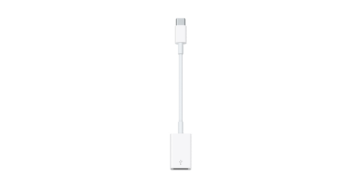

Me pasó algo parecido con un cliente ayer, el superdrive con un hub genérico de varios puertos no lo levantaba, y con un adaptador USB-C a USB funcionaba bien, tanto el oficial de Apple como el genérico, pero no con el hub de varios puertos.
Esos en general necesitan ponerles una fuente
Es que el ‘adaptador’ de la foto parece un hub! Así que puede venir por ahí.
Si, yo tengo el mismo ‘adaptador’ :roll_eyes: y estoy 98,67% de que es un hub… Y si eso es así, el superdrive no va a andar porque no soporta hubs (o sí, pero certificados por Apple o por alguna norma x?).
Me pueden pasar un adpatador para conectar el Superdrive?.
Este:
Hola, buenas noches. Te lo agradezco!
