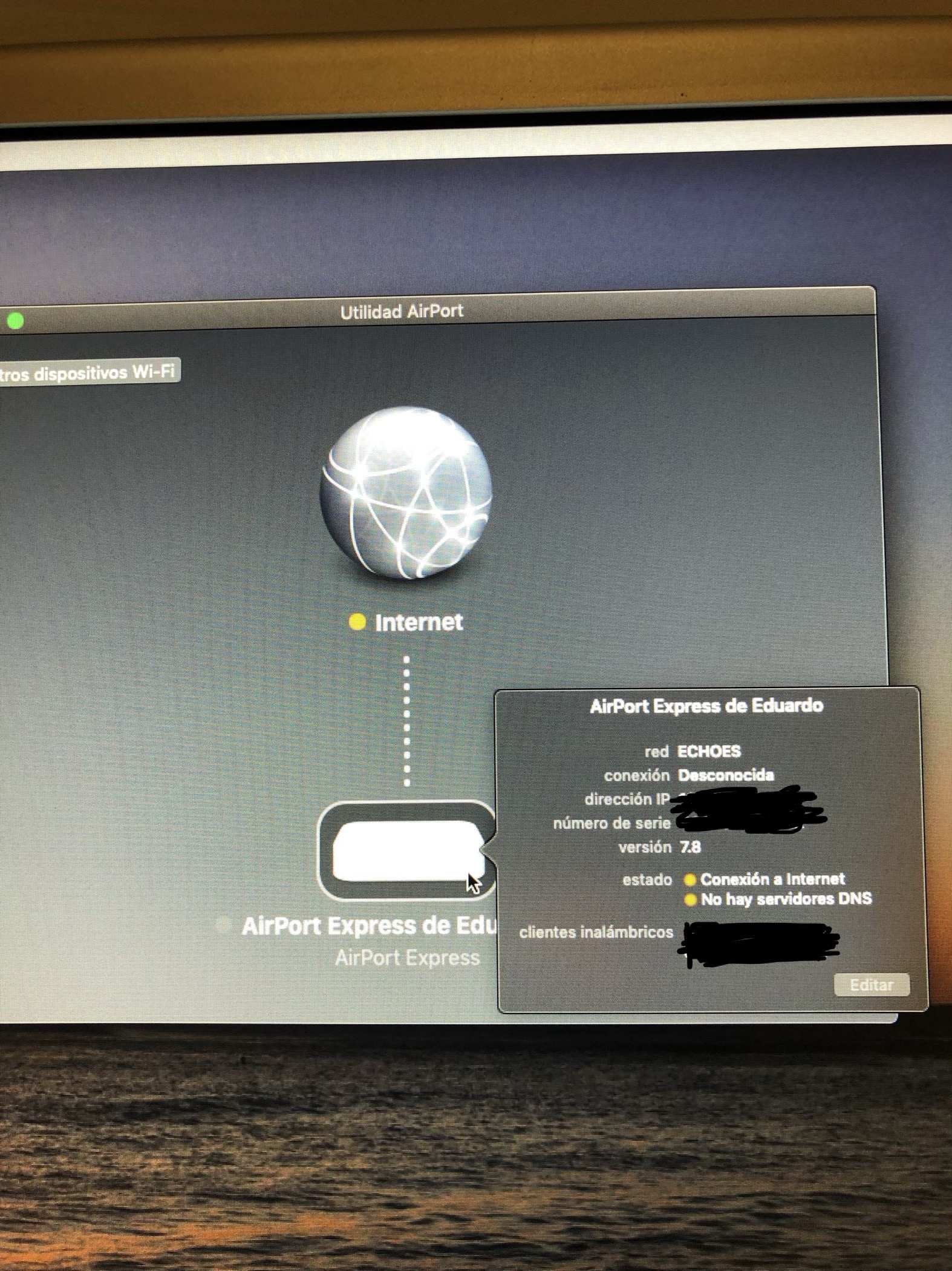

Ya sea que lo configure con un iphone o desde la macbook. Es como que el proceso va bien y se confirma, veo el airport en la app de airport en la misma red ampliando el rango pero con errores, generalmente 2, de dns y de conexion a internet
Ennlo que es el airport nunca se pone verde, sismpre queda naranja parpadeando

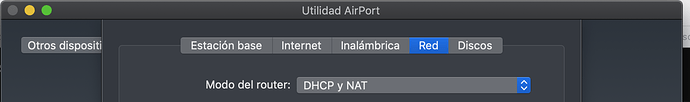

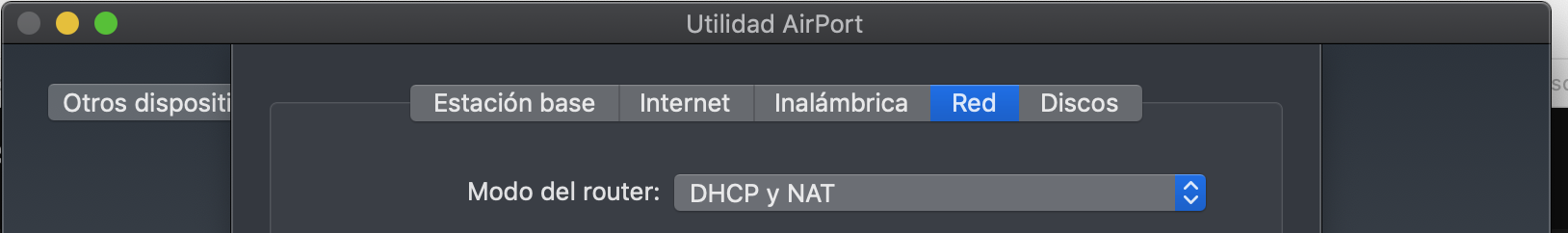

El time capsule ya esta con dhcp y nat en las opciones inalambrica

Los errores dicen que no hay dns y que no hay conexion

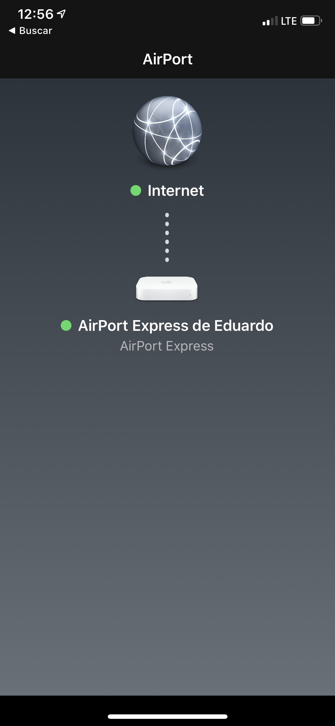

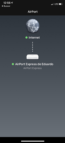

En la foto que pones donde esta ted del Airport? Tenes que poner el router de Fibertel en modo puente, conectarte al wifi del Airport y ahi configurar el extensor.

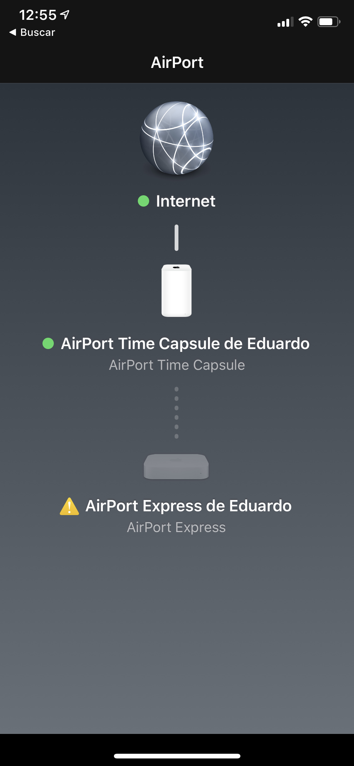

Bueno probé lo que me dijo @sebas, y lo mismo dice que se configura bien, pero luego me desaparece de la red el time Capsule y queda el express nuevo sin conexión o dns (@Animal es por eso que no se ve el time en la foto)

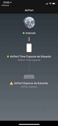

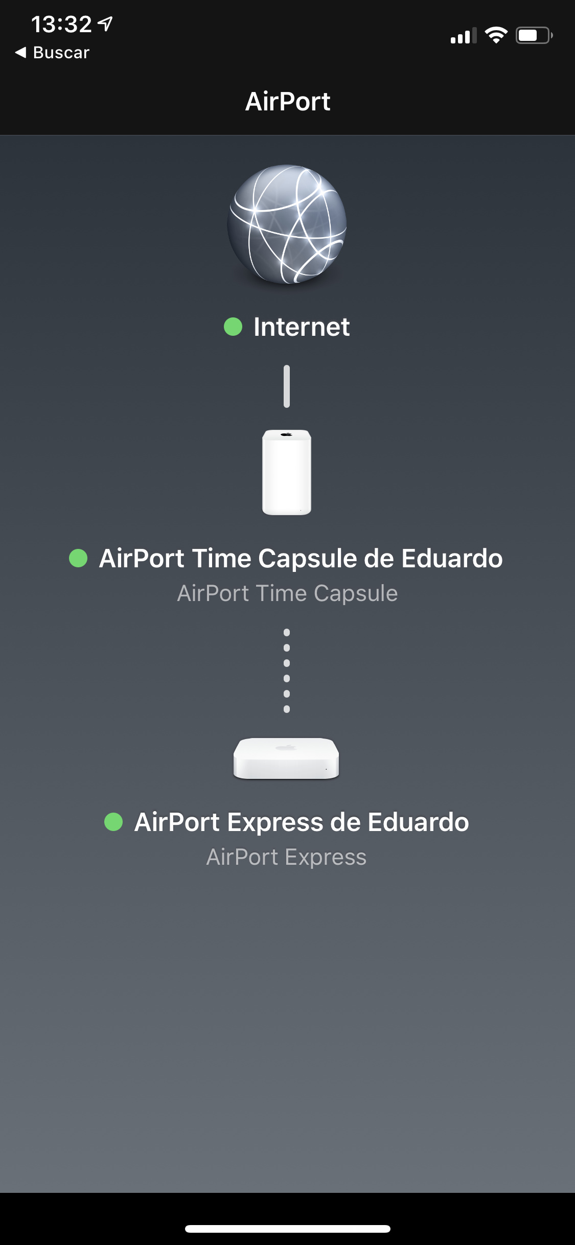

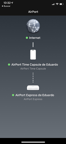

Pero noto que el mapa de la utilidad airport cambia, cuando un dispositivo pasa a usar el wifi de uno u otro airport, es decir, vengo conectado al time capsule y cuando me muevo al sector donde esta el airport, se conecta a este
Por ej
Conectado al time capsule veo asi
Y a medida que me muevo al otro sector pasa esto
Lo raro es que no pierdo (creo) conexión.
