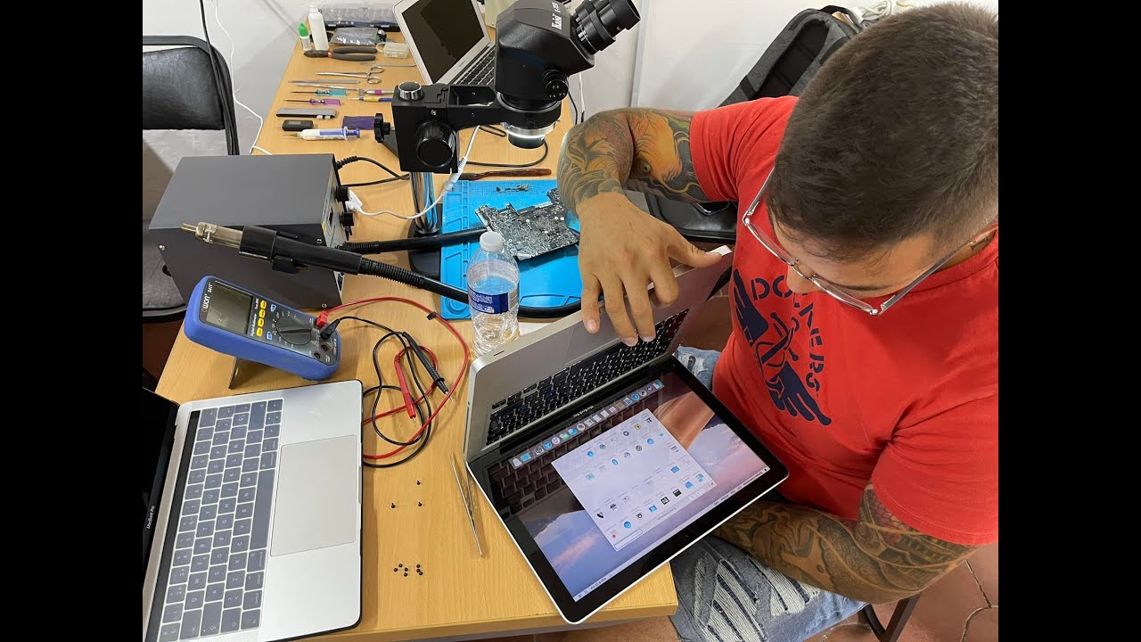

Hola. Sigo investigo porque aún no solucioné mi problema. Encontré este interesante video donde queda clara la influencia de un cargador en mal estado.
Es muy técnico y extenso pero interesantísimo. Saludos.
